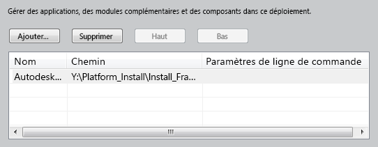

    Vous pouvez visualiser un tableau dans lequel gérer les logiciels.
  3. Au-dessus du tableau, cliquez sur Ajouter et accédez à l'emplacement du fichier, puis cliquez sur un fichier.
    Le nom du fichier et le chemin d'accès sont ajoutés au tableau de gestion. Répétez cette étape pour ajouter d'autres fichiers.
  4. Après avoir ajouté tous les fichiers, cliquez dans la case Inclure des logiciels supplémentaires pour masquer le tableau.
