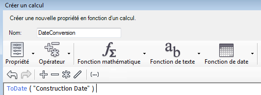

Exécution d'une conversion
Pour convertir une valeur de données dans un format différent
  1. Sélectionnez la commande pour laquelle vous voulez créer une expression.
  2. Dans la zone de l'expression, sélectionnez le type de conversion voulu dans Conversion.
    Pour obtenir une liste exhaustive, voir Options de conversion
  3. Cliquez sur Propriété et sélectionnez la propriété à convertir.
  4. Spécifiez d'éventuels autres arguments ou valeurs requis par la conversion.
    Certaines conversions vous permettent de préciser le format de la chaîne convertie. Par exemple, si vous convertissez une chaîne de texte en un format de date, vous pouvez spécifier le format de la valeur de date. Pour plus d'informations, voir Options de format de date.
    Utilisez les conversions pour changer le format ou le type d'une propriété de chaîne.
    Pour obtenir de l'aide sur un élément d'expression, voir Création d'expressions - Référence.
  5. Cliquez sur OK pour appliquer l'expression.
