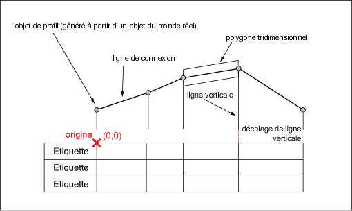

Les classes d'objets profil stockent les points, les lignes et les étiquettes pour chaque profil. Les classes d'objets profil représentent deux types d'objets :
Un objet réel (parent), tel qu'un couvercle de bouche d'égout. Chaque objet réel correspond à un objet de profil. Les objets réels sont des objets de profil affichés généralement dans le système de références universelles. La classe d'objets de profil stocke la relation avec l'objet réel dans l'attribut FID_PARENT.
Eléments de décoration du dessin du profil, tels que des lignes de cadre, une légende et des étiquettes fixes. Les éléments de décoration ne correspondent à aucun objet réel.
Par exemple, un objet de profil WW_LINE_PRO: stocke la ligne de profil correspondant à un objet réel WW_LINE.

Ligne verticale WW_PROFILE_LINE_PRO Détail
Ligne de connexion WW_PROFILE_LINE_PRO Détail
Symbole (origine, hauteur de référence) WW_PROFILE_POINT_PRO Détail
Polygone WW_PROFILE_POLYGON_PRO Détail
Texte statique (hauteur, étiquettes de légende) WW_PROFILE_STATIC_TEXT Détail et sous-détail
