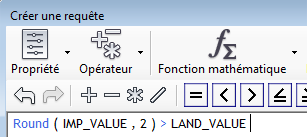

  4. Spécifiez les arguments requis par la fonction.
    Par exemple, si vous arrondissez la longueur d'un élément à deux décimales, l'expression a la forme suivante :
