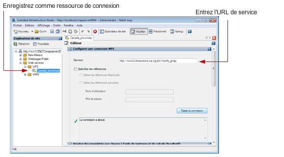

Pour établir une connexion à un service d'objet Web (WFS)
  1. Cliquez sur Fichier NouveauConnexion aux données.
  2. Dans la boîte de dialogue Créer une source de données spatiales, sélectionnez Fournisseur FDO OSGeo pour WFS et cliquez sur OK.
    L'éditeur de connexion est affiché à droite de l'explorateur de site.
  3. Entrez l'URL avec laquelle établir la connexion.
    Si vous vous connectez à des sources d'objets qui ont été publiées dans Infrastructure Map Server, la chaîne de connexion se présente comme suit :
  4. http://nom_serveur/mapserver/mapagent/mapagent.fcgi?
  5. Si le serveur requiert un mot de passe, procédez de l'une des manières suivantes :
    • Si le service est configuré pour les reconnaître, sélectionnez Utiliser les références MapGuide.
    • Si elles sont requises par les services, sélectionnez Utiliser les références suivantes et entrez l'ID utilisateur et le mot de passe.
  6. Cliquez sur Tester la connexion.
    Un message indiquant que la connexion a abouti doit s'afficher.
  7. Cliquez sur Rafraîchir pour vous reconnecter au serveur et afficher les informations de la source d'objets dans l'éditeur WFS.
  8. Cliquez sur Modifier le système de coordonnées pour remplacer le système de coordonnées de la source d'objets d'origine.
  9. Sur la barre d'outils d'Autodesk Infrastructure Studio, cliquez sur Enregistrer pour stocker cette ressource de connexion dans le référentiel.
