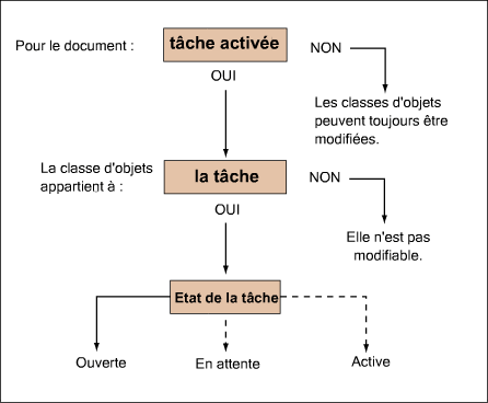

Pour utiliser des classes d'objets dans lesquelles les tâches sont activées, vous devez créer une tâche contenant ces classes. Pour ce faire, utilisez des gabarits de tâche.
Un gabarit de tâche contient des classes d'objets prédéfinies pouvant être traitées dans les tâches qu'il a permis de créer. Vous ne pouvez ni modifier ni supprimer les classes d'objets avec tâches activées qui n'appartiennent pas à cette tâche.
Vous pouvez associer des classes d'objets provenant de différentes rubriques dans un même gabarit de tâche. Lorsque vous créez une tâche à partir de ce gabarit, vous pouvez modifier l'état de chaque rubrique séparément.
Remarque : Vous devez activer les tâches pour un modèle métier avant de créer des gabarits de tâche. Voir Activer les tâches pour un modèle métier d'entreprise. Seules les tâches des modèles métiers d'entreprise basés sur Oracle peuvent être activées.
Les classes d'objets avec tâches activées ne peuvent être modifiées que si elles appartiennent à la tâche active. Une tâche peut être traitée uniquement si son état est défini sur Ouvert.
Vous pouvez définir un nombre arbitraire de gabarits de tâche, associés à n'importe quelle combinaison de classes d'objets pour lesquelles les tâches sont activées.
Vous pouvez affecter des gabarits de tâche à un ou plusieurs groupes d'utilisateurs. Pour des raisons de sécurité, par exemple, un groupe d'utilisateurs est autorisé uniquement à utiliser un ensemble de gabarits de tâche limité. Dans AutoCAD Map 3D, les membres de ce groupe d'utilisateurs peuvent uniquement utiliser les gabarits de tâches attribués et les tâches créées à l'aide de ces gabarits.
Remarque : Les membres du groupe d'administration peuvent accéder à tous les gabarits de tâche et traiter toutes les tâches. Lorsque vous créez un groupe d'utilisateurs, tous les gabarits de tâche sont disponibles par défaut pour tous les membres du nouveau groupe.
Dans l'administrateur de tâches, utilisez l'option Attribuer des gabarits aux groupes d'utilisateurs pour affecter des gabarits de tâche libres aux groupes d'utilisateurs.
Remarque : Les tâches existantes provenant de versions antérieures ne peuvent pas être attribuées à un groupe d'utilisateurs. Par conséquent, elles peuvent être utilisées par tous.
