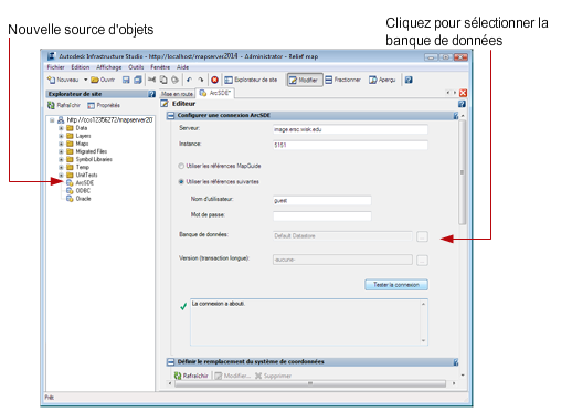

Pour établir une connexion à une base de données ArcSDE
  1. Cliquez sur Fichier NouveauConnexion aux données.
  2. Dans la boîte de dialogue Créer une source de données spatiales, sélectionnez Fournisseur FDO OSGeo pour ArcSDE et cliquez sur OK.
    L'éditeur de connexion est affiché à droite de l'explorateur de site.
  3. Entrez le serveur et l'instance auxquels établir la connexion.
  4. Procédez de l'une des manières suivantes :
    • Si la base de données est configurée pour les reconnaître, sélectionnez Utiliser les références MapGuide.
    • Si elles sont requises par la base de données, sélectionnez Utiliser les références suivantes et entrez l'ID utilisateur et le mot de passe.
  5. Sélectionnez la banque de données dans la liste.
  6. Cliquez sur Tester la connexion.
    Un message indiquant que la connexion a abouti doit s'afficher.
  7. Sur la barre d'outils d'Autodesk Infrastructure Studio, cliquez sur Enregistrer pour stocker cette ressource de connexion dans le référentiel.
