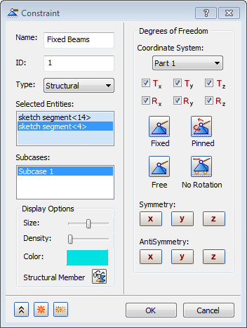

Dans l'arborescence, cliquez avec le bouton droit sur
Contraintes
et sélectionnez
Nouveau
Renommez la contrainte en
Fixed Beams

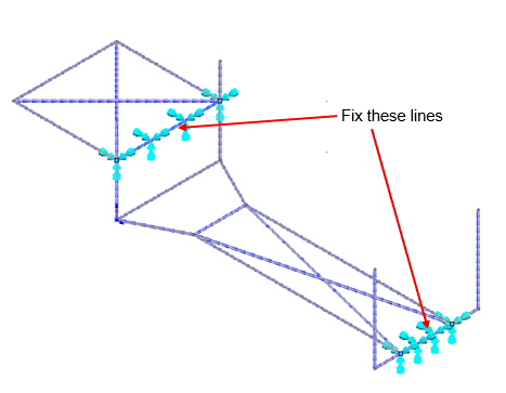

Sélectionnez les lignes à corriger, comme l'illustre la figure ci-dessous.
Assurez-vous que
Sous-cas 1
est sélectionné dans la liste
Sous-cas
Conservez toutes les valeurs par défaut dans la boîte de dialogue
Contrainte
Cliquez sur
OK
pour créer la contrainte fixe.
