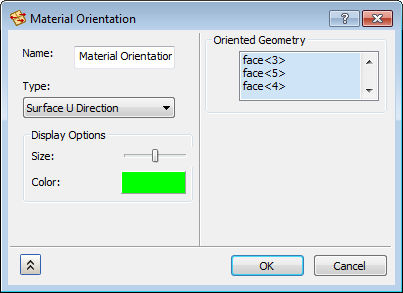

Définir l'orientation du matériau
Cliquez avec le bouton droit sur
Modèle d'éléments finis
et choisissez
Ajouter l'orientation du matériau
Dans
Type
, sélectionnez
Direction U de surface
Sélectionnez les cinq surfaces du modèle. Elles doivent s'afficher dans
Géométrie orientée
Cliquez sur
OK
pour créer l'orientation du matériau. Observez les petites flèches vertes qui s'affichent. Elles indiquent la direction "angle 0".
