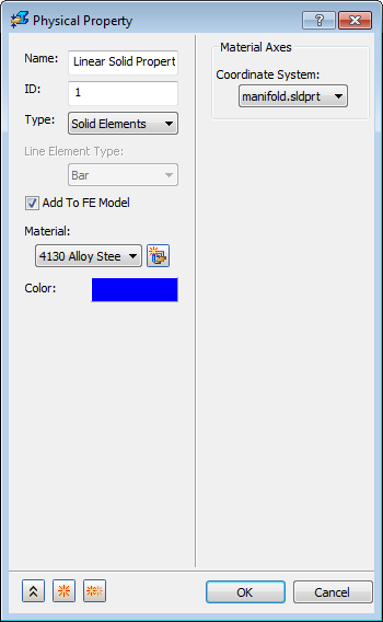

Définir les propriétés d'élément
Cliquez avec le bouton droit sur
Propriétés physiques
et sélectionnez
Nouveau
Saisissez
Linear Solid Property
dans
Nom
, puis sélectionnez
Eléments solides
sous
Type
Cliquez sur
OK
