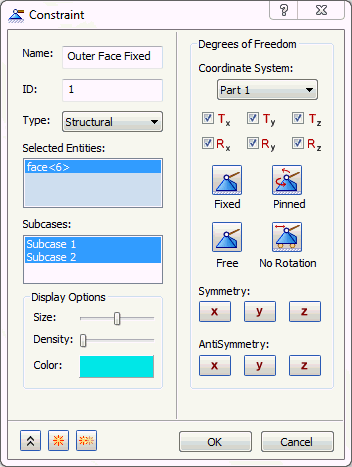

Appliquer les contraintes
  1. Dans l'arborescence, cliquez avec le bouton droit sur Contraintes sous Sous-cas 1, puis sélectionnez Nouveau.
  2. Renommez la contrainte en Outer Face Fixed.
  3. Orientez le modèle dans Autodesk Nastran In-CAD de sorte que vous pouvez facilement visualiser et sélectionner la surface supérieure la plus extérieure.
  4. Assurez-vous que Sous-cas 1 et Sous-cas 2 sont sélectionnés dans la liste Sous-cas. Le sous-cas 2 est utilisé pour l'analyse des valeurs propres.
  5. Acceptez les paramètres par défaut, puis cliquez sur OK pour créer une contrainte fixe.
