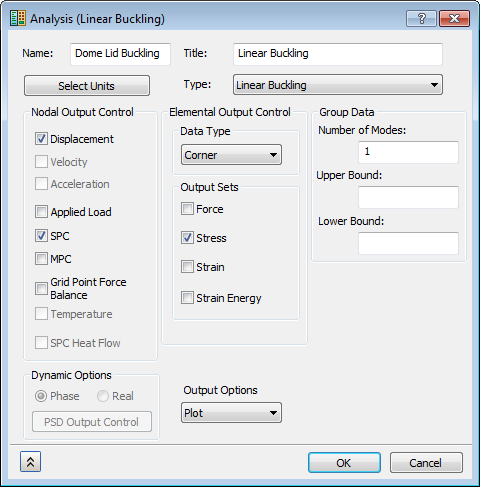

  1. Dans l'arborescence, cliquez avec le bouton droit sur Analyse 1 et sélectionnez Modifier.
  2. Saisissez Dome Lid Buckling dans Nom et Linear Buckling dans Titre. Sélectionnez Flambage linéaire dans le menu déroulant Type.
  3. Saisissez 3 comme Nombre de modes à extraire. Ceci indique à Autodesk Nastran de calculer les 3 premières valeurs propres.
  4. La boîte de dialogue doit se présenter comme illustrée ci-dessous.
  5. Cliquez sur OK pour terminer la configuration de l'analyse et revenir à l'arborescence.
