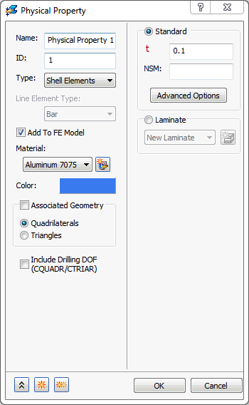

Définir les propriétés physiques
Dans l'arborescence, cliquez avec le bouton droit sur
Propriétés physiques
et sélectionnez
Nouveau
Sélectionnez
Eléments coques
dans le menu déroulant
Type
. Entrez
0.1
dans le champ
t
(thickness, épaisseur).
Cliquez sur
OK
