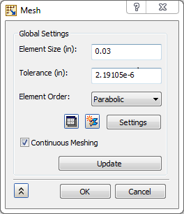

  1. Cliquez avec le bouton droit sur Modèle de maillage et sélectionnez Modifier.
  2. Saisissez 0,03 dans le champ Taille d'élément sous Paramètres globaux.
  3. Cliquez sur le bouton Paramètres.

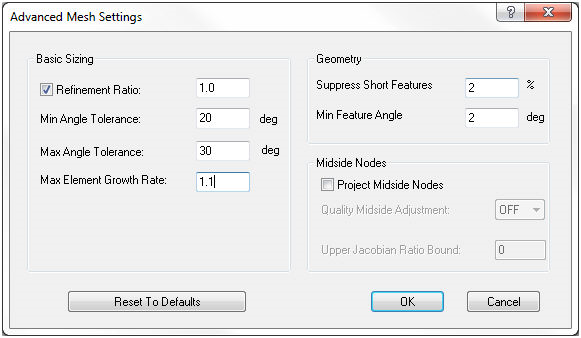

  4. Modifiez le Rapport de raffinement de 0,2 en 1,0.
  5. Modifiez le Taux de croissance élémentaire max. de 1,5 en 1,1.
  6. Cliquez sur OK dans la boîte de dialogue Paramètres de maillage avancés.
  7. Cliquez à nouveau sur OK dans la boîte de dialogue Modèle de maillage. Le modèle maillé doit se présenter comme illustré ci-dessous.
Les paramètres avancés vous ont permis d'obtenir un maillage de densité plus uniforme sans raffinements supplémentaires ou croissance des éléments.
