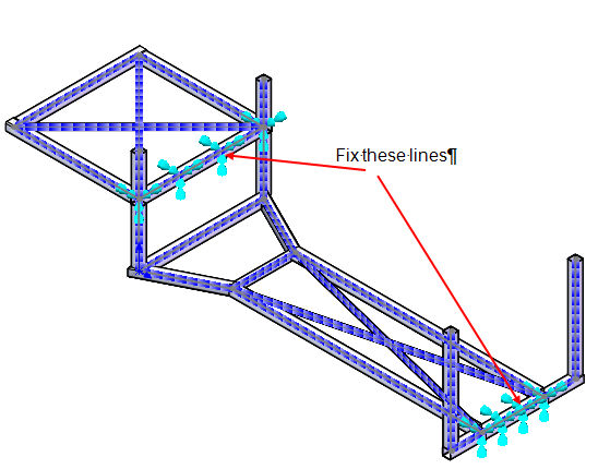

Sélectionnez les lignes à corriger, comme l'illustre la figure ci-dessous.

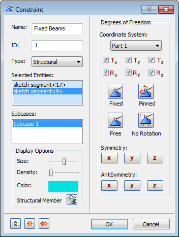

Assurez-vous que
Sous-cas 1
est sélectionné dans la liste
Sous-cas
Conservez toutes les valeurs par défaut dans la boîte de dialogue
Contrainte
Cliquez sur
OK
pour créer la contrainte fixe.
