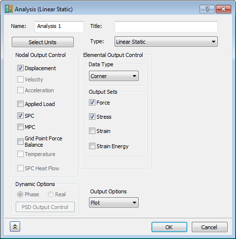

Configurer et exécuter l'analyse
Dans l'arborescence, cliquez avec le bouton droit sur
Analyse 1
et sélectionnez
Modifier
Dans
Contrôle de sortie élémentaire
, cochez la case
Force
sous
Jeux de résultats
Cliquez sur
OK
Enregistrez le modèle.
Cliquez avec le bouton droit sur
Analyse 1
et sélectionnez
Résoudre dans Nastran
