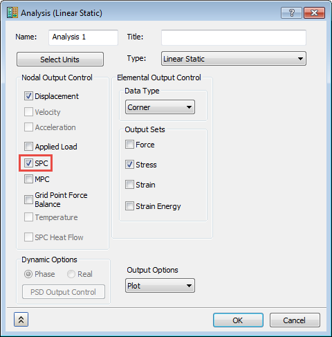

Configurer et exécuter l'analyse
  1. Dans l'arborescence, cliquez avec le bouton droit sur Analyse 1, puis sélectionnez Modifier.
  2. Assurez-vous que la case à cocher SPC est sélectionnée sous Contrôle de sortie nodal.
  3. Cliquez sur OK.
    SPC (contrainte de point unique) fait référence à la terminologie Autodesk Nastran correspondant à une contrainte. Etant donné qu'Autodesk Nastran In-CAD repose entièrement sur la géométrie, tous les noeuds d'une surface à laquelle une contrainte est appliquée sont considérés comme des contraintes de point unique. Cette étape est essentielle pour extraire les forces de réaction liées aux charges de déplacement forcé.
