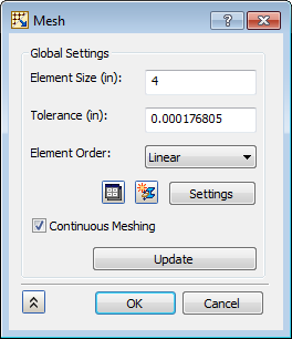

Définir le maillage
  1. Cliquez avec le bouton droit sur Modèle de maillage et sélectionnez Modifier.
  2. Saisissez 4 dans Taille d'élément et modifiez l'Ordre d'élément en Linéaire.
  3. Cliquez sur Mettre à jour pour mailler la géométrie, puis cliquez sur OK.
  4. Cliquez avec le bouton droit sur Total des éléments, puis sélectionnez Afficher la section pour afficher la section définie.
