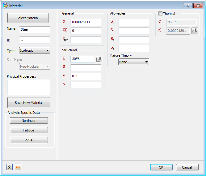

Définir les propriétés du matériau
Cliquez avec le bouton droit sur
Matériaux
, puis sélectionnez
Nouveau
Tapez
Acier
dans le champ
Nom
Saisissez
30E6
dans la zone de saisie du
module de Young (E)
et
0,3
dans la zone
nu (ν)
Cliquez sur
OK
