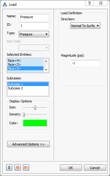

  1. Cliquez avec le bouton droit sur Charges sous Sous-cas 1, puis sélectionnez Nouveau.
  2. Modifiez le Nom en Pressure.
  3. Modifiez le menu déroulant Type en Pression. Saisissez -1 dans Magnitude sous Définition de charge.
  4. Assurez-vous que Sous-cas 1 est sélectionné dans la liste Sous-cas. Ne sélectionnez pas Sous-cas 2, car il est utilisé par l'analyse de valeurs propres.
  5. Sélectionnez toutes les surfaces dans le modèle, individuellement ou à l'aide d'une méthode de sélection par zone.
  6. La boîte de dialogue Charge doit se présenter comme illustré ci-dessous.

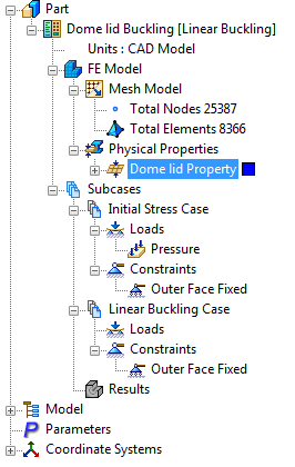

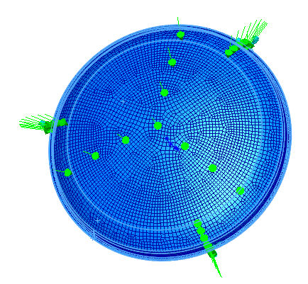

  9. Cliquez sur OK. Le modèle doit se présenter comme illustré ci-dessous.
  10. Une fois que vous avez terminé, l'arborescence doit se présenter comme illustrée ci-dessous.
