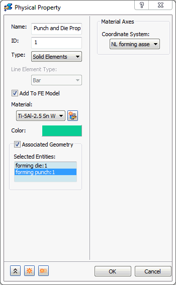

Définir les propriétés d'élément
Dans l'arborescence, cliquez avec le bouton droit sur
Propriétés physiques
et sélectionnez
Nouveau
Modifiez le
Nom
en
Punch and Die Property
Sélectionnez
Eléments solides
dans le menu déroulant
Type
Activez la case
Géométrie associée
et sélectionnez les composants
Formation de matrice
et
Formation de poinçonnage
Assurez-vous que
Ti-5Al-2.5 Sn Fonte travaillée
est sélectionné dans le menu déroulant
Matériau
Cliquez sur le bouton
Nouveau

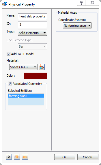

Nommez la deuxième propriété
Propriété de la dalle
Sélectionnez
Eléments solides
Type
Cochez la case
Géométrie associée
et sélectionnez
Formation de dalle
Assurez-vous que
Feuille Cb+Ti
Matériau
Cliquez sur
OK
pour créer la propriété physique.
