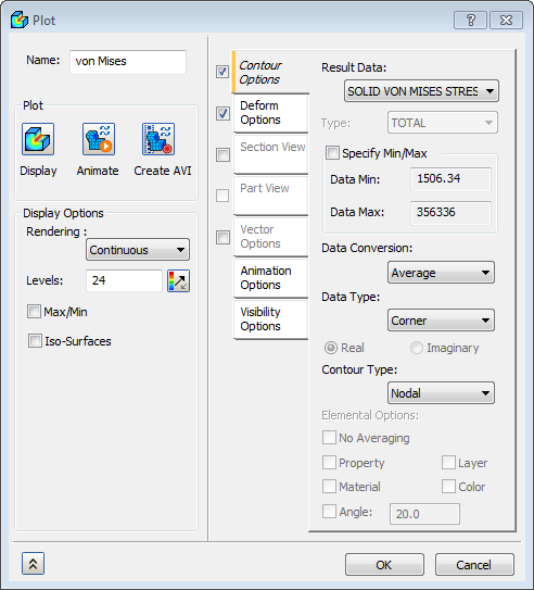

- Dans l'arborescence, sous Résultats, cliquez avec le bouton droit sur Von Mises et sélectionnez Modifier.
- Désactivez la case à cocher Max./Min. sous Options d'affichage. Dans la section Options de déformation, sélectionnez Actuel pour afficher les déplacements réels. Modifiez les Données de résultat sous Options de contour en CONTRAINTE VON MISES SOLIDE. Sélectionnez Masquer tout dans la section Options de visibilité et cliquez sur Afficher.

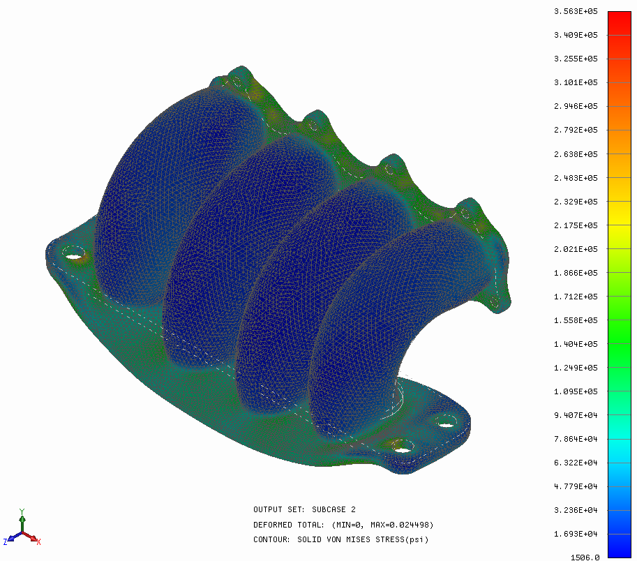

- Le résultat doit se présenter comme illustré ci-dessous.
