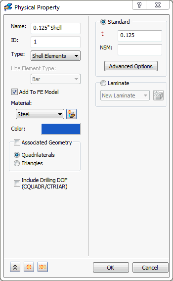

Définir les propriétés d'élément
Cliquez avec le bouton droit sur
Propriétés physiques
et sélectionnez
Nouveau
Modifiez le
nom
en
0,125" Shell
Sélectionnez
Eléments coques
dans le menu déroulant
Type
Sélectionnez le bouton radio
Standard
et entrez
0.125
dans la zone de saisie
t
(thickness, épaisseur).
Cliquez sur
OK
