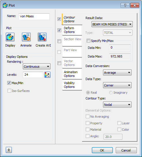

- Cliquez avec le bouton droit sur Von Mises sous Sous-cas 1 et sélectionnez Modifier.
- Sélectionnez POUTRE CONTRAINTE DE VON MISES dans Données de résultat sous Options de contour.
- Assurez-vous que les onglets Options de déformation et Options de contour sont sélectionnés.

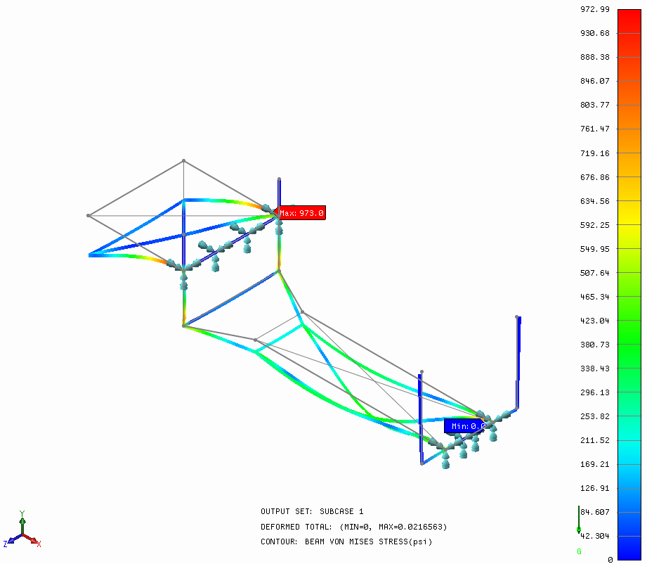

- Cliquez sur le bouton Afficher pour tracer le contour.
Ceci conclut l'analyse statique linéaire d'un cadre de remorque à l'aide d'éléments barres et poutres.
