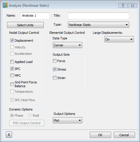

Configurer l'analyse
Dans l'arborescence, cliquez avec le bouton droit sur
Analyse 1
et sélectionnez
Modifier
Dans le menu déroulant
Type
, sélectionnez
Réponse transitoire directe
Cochez les cases
Vitesse
et
Accélération
Cliquez sur
OK
