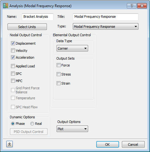

- Dans l'arborescence, cliquez avec le bouton droit sur Analyse 1, puis cliquez sur Modifier.
- Entrez Analyse du support dans le champ Nom et Réponse en fréquence modale dans le champ Titre.
- Définissez le paramètre Réponse en fréquence modale dans le menu déroulant Type.
- Assurez-vous que les options Contrôle des sorties aux nœuds et Contrôle des sorties aux éléments sont définies comme indiqué dans l'illustration ci-dessous. Les options Déplacement et Accélération doivent également être cochées, mais pas l'option Contrainte.
- Cliquez sur OK.
Les analyses dynamiques produisent un grand nombre de sorties et, par conséquent, seule la sortie requise doit être demandée. Dans les analyses dynamiques telles que la réponse en fréquence, la taille d'un fichier de résultats dépasse facilement un gigaoctet.
Ces paramètres ne sont pas essentiels pour l'analyse. Il s'agit seulement de mesures permettant de réduire le temps de l'analyse et fournissent uniquement la sortie qui va être traitée par le didacticiel.
