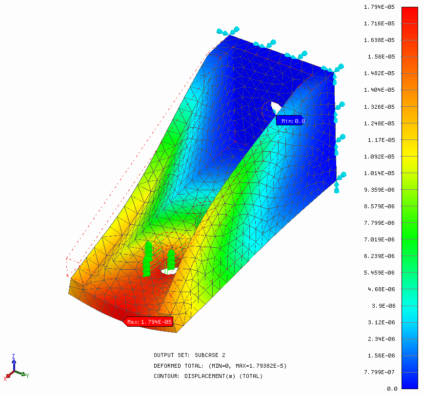

- Après avoir résolu le modèle, les résultats pour chaque sous-cas sont chargés automatiquement.
- Cliquez deux fois sur le tracé Déplacement sous le nouveau Sous-cas 2 pour tracer le contour de déformation totale sur la géométrie déformée.
