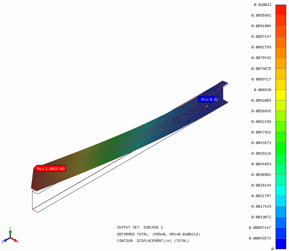

  1. Lorsque l'analyse est terminée, cliquez deux fois sur Déplacement sous Sous-cas 1 pour afficher le tracé de déformation et de contour de la poutre, sous la charge Y Displacement. Pour plus de clarté, les charges et les contraintes sont désactivées.

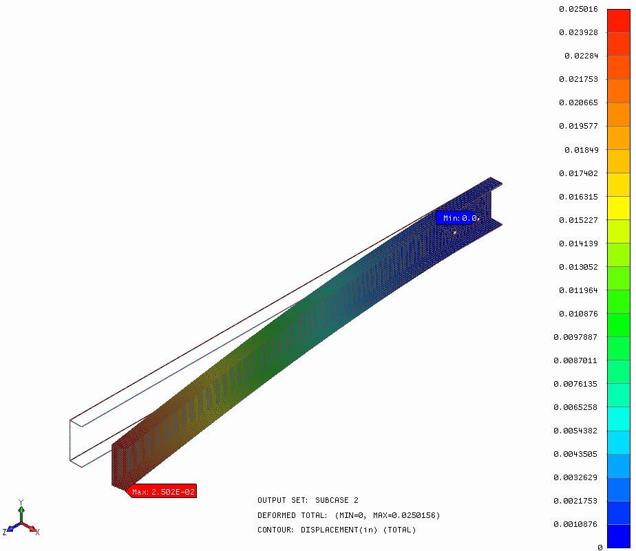

  2. Vérifiez ensuite le tracé de déformation et de contour de la poutre sous la charge X Displacement.
