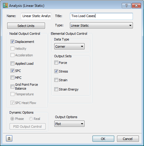

Configurer et exécuter l'analyse
Cliquez avec le bouton droit sur
Analyse statique linéaire
, puis sélectionnez
Modifier
. Saisissez
Two Load Cases
dans
Titre
Cliquez sur
OK
Enregistrez votre modèle.
dans la partie supérieure de l'arborescence et sélectionnez
Résoudre dans Nastran
