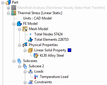

Appliquer les charges
  1. Cliquez avec le bouton droit de la souris sur Charges sous Sous-cas 2, puis sélectionnez Nouveau.
  2. Modifiez le Nom en Temperature Load.
  3. Changez le Type en De la sortie.
  4. Dans la section Définition de charge, cliquez sur le bouton Parcourir pour le Fichier de résultats. Accédez à l'emplacement du fichier FNO, qui a été généré après l'exécution de l'analyse de transfert thermique en régime permanent non linéaire. Par exemple, le dossier C:\Users\Public\Documents\Autodesk\Nastran In-CAD 2016\Tutorial\en-us\ISolidWorks. Ouvrez ensuite Manifold Analysis.FNO.
  5. La boîte de dialogue Charge indique que 1..INCR 1, LOAD=1.0 est sélectionné en tant que Jeu de sortie et TEMPERATURE est sélectionnée pour la Charge nodale, comme illustré ci-dessous.
  6. Cliquez sur OK pour terminer la définition de charge de la température de sortie.
