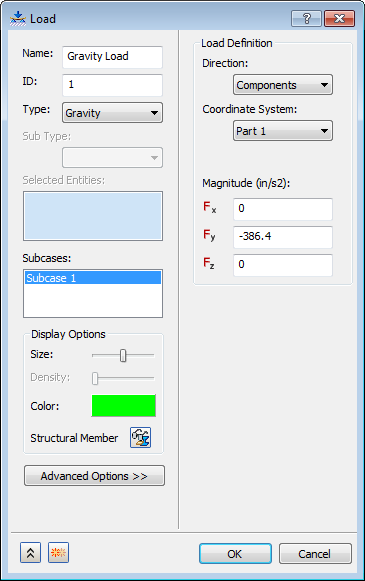

Appliquer les charges
Cliquez avec le bouton droit sur
Charges
, puis sélectionnez
Nouveau
Renommez la charge
Charge de gravité
Sélectionnez
Gravité
dans
Type
. Saisissez
-386,4
dans le champ
Fy
sous
Magnitude
Cliquez sur
OK
pour créer la charge.
