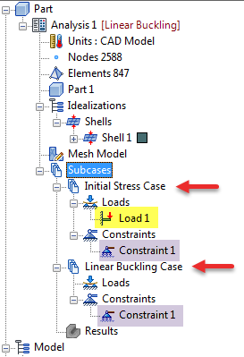

Comme indiqué dans la figure ci-dessus, le sous-cas 1 (cas de contrainte initial) possède une contrainte et une charge, mais le sous-cas 2 (cas de flambage linéaire) ne comporte aucune charge et inclut la même contrainte. Ce type de définition est requis pour une analyse de flambage linéaire ou non linéaire. Les deux sous-cas sont créés automatiquement lorsque vous définissez le type d'analyse.

Deux sous-cas différents peuvent avoir les mêmes contraintes, mais une charge différente. Cette fonctionnalité peut être utile dans une analyse statique avec plusieurs cas de charge sur un composant avec des contraintes constantes. De même, deux sous-cas différents peuvent avoir les mêmes charges mais des schémas de contraintes différents.
