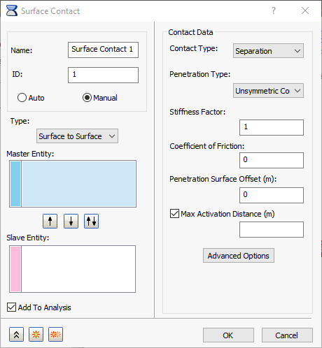

La boîte de dialogue suivante s'affiche. Son apparence varie selon que vous activez l'option Auto ou Manuel dans la boîte de dialogue :
Mode Auto :
Mode Manuel :
Le formulaire Contact de surface contient les sections principales suivantes :
- Nom : entrez un nom pour le contact de surface, par exemple, Top Contact Pair.
- ID : l'ID est automatiquement mis à jour lorsque les paires de contact sont créées.
- Il existe deux types de contacts de surface qui peuvent être créés :
Auto : le programme choisit le type approprié (Surface à surface ou Arête à surface), le type de pénétration, ainsi que les entités principales et esclaves. Le traitement approprié est fonction de la géométrie et des caractéristiques de maillage. La commande peut agir de manière globale (sur le modèle entier), mais vous pouvez aussi spécifier les zones à prendre en compte pour la génération de paire de contacts.
Manuel : vous spécifiez le type (Surface à surface ou Arête à surface) et le type de pénétration (Contact non symétrique ou Contact symétrique). Vous devez aussi sélectionner individuellement les entités principales et esclaves.
Dans le cas d'un contact non symétrique, les noeuds sur l'entité esclave ne peuvent pas pénétrer dans la surface de contact principale. Dans le cas d'un contact symétrique, le même comportement est identique, et les noeuds sur l'entité principale ne peuvent pas non plus pénétrer dans la surface esclave.
Les autres sections de ce formulaire varient légèrement en fonction du type de contact sélectionné (Auto ou Manuel). Cliquez sur les liens figurant au bas de la page pour afficher plus d'informations sur les autres sections disponibles dans le formulaire Contacts de surface.
