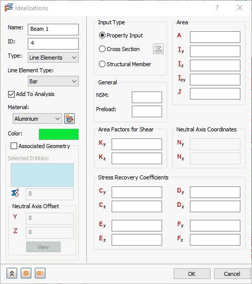

Quel que soit le type d'élément de ligne sélectionné, il existe trois options sous la section Type d'entrée : Entrée de propriété, Section et Elément structurel.
- Géométrie associée : cette option est applicable à deux types d'entrée (Entrée de propriété et Section) :
(Entrée de propriété)
(Section)
Pour les éléments structurels, les propriétés de section sont dictées par les paramètres du composant Frame Generator d'Inventor ou par les paramètres des éléments structurels de SOLIDWORKS. Par conséquent, l'option Géométrie associée ne s'affiche pas pour les éléments de ligne des éléments structurels.

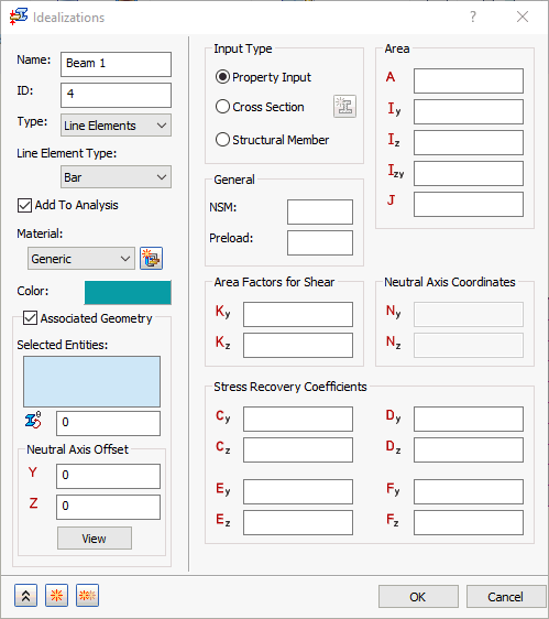

Lorsque l'option Géométrie associée n'est pas sélectionnée, l'idéalisation est appliquée à la totalité du modèle (toutes les entités d'esquisse). Activez cette option pour définir les propriétés d'idéalisation uniques des entités d'esquisse individuelles à l'intérieur du composant ou de l'ensemble. Les éléments sont répertoriés dans la zone Entités sélectionnées.
- Entités sélectionnées : affiche les courbes d'esquisse à associer à l'entrée de propriété.
Angle de rotation (deg.)
: permet de faire pivoter la section de sorte que la section soit correctement orientée.
- Décalage de l'axe neutre :
- Entrée de propriété : permet de créer un élément structurel en saisissant des propriétés des éléments structurels.
- NSM : une masse non structurelle pour les éléments lignes sera utilisée dans les calculs.
- Précharger : définit une valeur de préchargement axiale (à ne pas utiliser dans les solutions non linéaires).
- Zone : zone de la section.
- Iz : moment d'inertie à propos de Zn.
- Iy : moment d'inertie à propos de Yn.
- Izy : produit de l'inertie.
- J : constante de torsion.
- Kz : facteur de cisaillement en Z.
- Ky : facteur de cisaillement en Y.
- Nz : décalage du centre de gravité à partir du centre de cisaillement en Z (apparaît uniquement pour le type Poutre).
- Ny : décalage du centre de gravité à partir du centre de cisaillement en Y (apparaît uniquement pour le type Poutre).
- Cz : coordonnée Z du point C de récupération de contrainte.
- Cy : coordonnée Y du point C de récupération de contrainte.
- Dz : coordonnée Z du point D de récupération de contrainte.
- Dy : coordonnée Y du point D de récupération de contrainte.
- Ez : coordonnée Z du point E de récupération de contrainte.
- Ey : coordonnée Y du point E de récupération de contrainte.
- Fz : coordonnée Z du point F de récupération de contrainte.
- Fy : coordonnée Y du point F de récupération de contrainte.

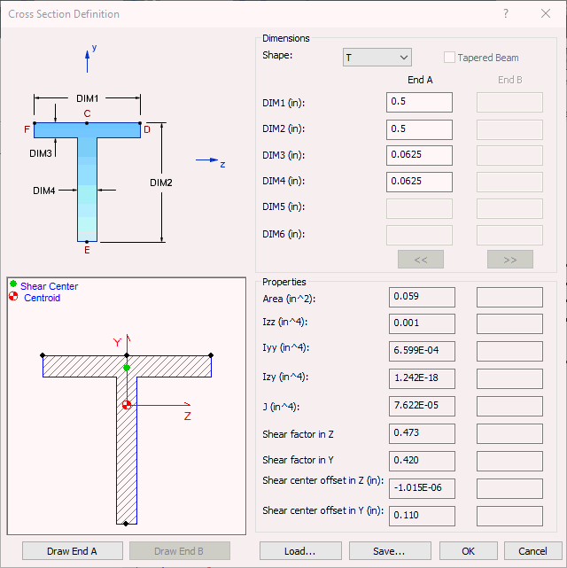

- Section : permet de définir la section en fonction des dimensions et des modèles de section. Si vous sélectionnez Section, vous pouvez définir un élément 1D en tant que PBEAML, PBARL ou PPIPE. Vous trouverez plus d'informations dans le manuel de l'utilisateur Autodesk Nastran concernant l'importance de l'utilisation d'un élément PBEAML, PBARL et PPIPE.
- L'icône
permet d'afficher la fenêtre Définition de section. Cette fenêtre permet de définir les dimensions de section pour un élément poutre, barre ou tuyau.
- Utilisez les options de la liste déroulante Forme (T, I, Canal, etc.) pour définir la forme générale de la section.
- Les dimensions sont ensuite remplies selon la forme de l'image. DIM1, DIM2, etc.
- Une fois que les dimensions de la section sont remplies, les boutons Dessiner la fin A ou Dessiner la fin B peuvent être utilisés pour dessiner une forme basée sur les dimensions.
- La boîte de dialogue Poutre effilée est disponible, mais uniquement lorsque l'option Type d'élément est définie sur Poutre. Cela permet d'utiliser la colonne de dimensions Fin B.
- Les boutons
et
deviennent actifs lorsque l'option Décaler vers est définie sur Point de référence. Cela a pour effet d'activer un point de référence qui peut être déplacé autour de la section comme un emplacement de décalage par rapport à une poutre. (Ceci est généralement utilisé avec les panneaux de rigidité.)
- Les informations de section générales (Zone, Izz, Iyy, etc.) sont remplies dans la section Propriétés une fois que la section est entièrement définie et valide.

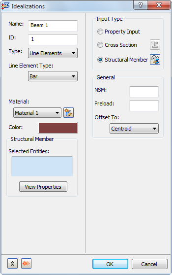

- Elément structurel : cette option permet de sélectionner un élément structurel existant. L'option Elément structurel permet de définir un élément 1D en tant que PBEAM, PBAR ou PPIPE. Vous trouverez plus d'informations dans le manuel d'utilisateur Autodesk Nastran concernant l'importance de l'utilisation d'un élément PBEAML, PBAR et PPIPE.
- L'icône
permet de masquer ou d'afficher les éléments structurels, s'ils existent dans le modèle. Lorsque l'élément structurel est visible, le bouton prend l'apparence suivante
(Masquer tous les éléments structurels). Si vous cliquez sur ce bouton, l'élément structurel est à présent masqué et le bouton devient
(Afficher tous les éléments structurels). Ceci est particulièrement utile lorsque vous avez besoin de sélectionner les points d'extrémité de l'élément structurel pour appliquer des contraintes.
Cette icône n'est visible que dans la boîte de dialogue Idéalisations de SOLIDWORKS et si le modèle comporte des éléments structurels.
- Précharger : définit une valeur de préchargement axiale (à ne pas utiliser dans les solutions non linéaires). Cette option est applicable à deux éléments de type de ligne (Poutre et Barre).
- Décaler vers (SOLIDWORKS uniquement) : permet de définir un emplacement de décalage et diffère pour Poutres et Barres.
- Poutres comporte trois options : Centre de cisaillement (par défaut), Centre de gravité et Origine.
- Barres comporte deux options : Origine et Centre de gravité.

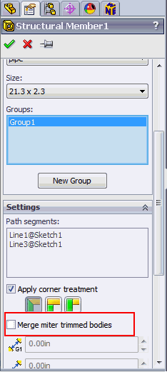

- Fusionner les corps restreints de coupe d'onglet (SOLIDWORKS uniquement) : cette option n'est pas prise en charge dans la version actuelle d'Autodesk Nastran In-CAD. Assurez-vous qu'elle n'est pas sélectionnée.
Conseil : Pour les intersections le long d'un élément (et non à la fin de la travée), la boîte de dialogue Fusionner les corps restreints de coupe d'onglet ne s'affiche pas dans la boîte de dialogue. Toutefois, dans certaines versions de SOLIDWORKS, l'intersection peut se comporter comme si les corps étaient fusionnés, ce qui empêche Nastran In-CAD d'accepter l'élément et vous permet de le sélectionner dans la boîte de dialogue Idéalisations. Si vous rencontrez ce problème, modifiez l'intersection comme suit :
- Activez l'option d'espacement de soudure.
- Définissez cette valeur sur zéro (0).
- Revenez à la boîte de dialogue Idéalisations dans l'arborescence du modèle Autodesk Nastran In-CAD et réessayez de sélectionner l'élément.
