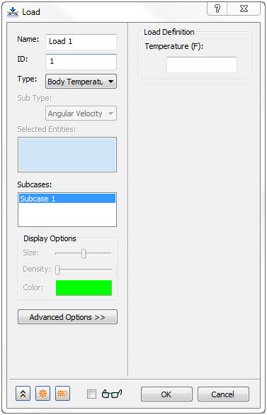

Température du corps
Si l'option Type est définie sur Température du corps, la boîte de dialogue se présente comme illustré ci-dessous.
Les températures du corps permettent aux températures globales d'être appliquées à tous les corps. Aucune sélection d'entité n'est requise. La température est appliquée à tous les corps qui ont un maillage valide.
Exemple : une condition de température initiale est appliquée, puis une température du corps d'une plus grande magnitude est créée de manière à générer une dilatation thermique uniforme.
