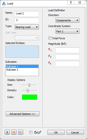

Charge de roulements
Si Type est défini sur Charge de roulements, la boîte de dialogue apparaît comme illustré ci-dessous.

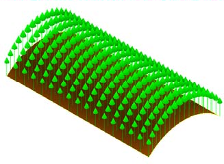

Une charge de roulement représente la répartition type d'une charge compressive qui se produit dans les zones de contact entre les arbres et les roulements ou les douilles.
Une charge de roulement peut uniquement être appliquée sur une surface cylindrique. Il n'est pas nécessaire que la surface soit un cylindre complet à 360°, ce peut être une partie de cylindre. En outre, la surface peut appartenir à un modèle de CAO ou à un maillage structuré manuel.
Charge de roulements sur une surface cylindrique complète (360 °) Charge de roulements sur une moitié (180 °) de surface cylindrique Charge de roulements sur une surface cylindrique de moins de 180 °
