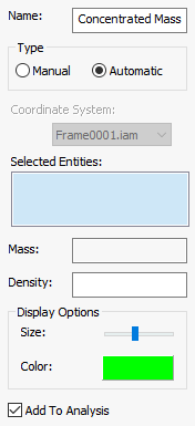

Lorsque vous sélectionnez l'option Automatique dans le formulaire Masse concentrée, les sections suivantes sont disponibles :
- Entité sélectionnée : cette zone permet de sélectionner les corps solides qui seront représentés par un élément de masse au centre de gravité (CG) du corps.
- Masse : génère la masse totale en fonction de la densité saisie pour référence.
- Densité : entrée de la masse volumique du corps solide sélectionné.
- Options d'affichage : permet de modifier les options d'affichage de la masse concentrée.
- Taille : modifie la taille de la masse concentrée.
- Couleur : permet de choisir la couleur de la masse concentrée.
- Ajouter à l'analyse : cette option insère automatiquement cette masse concentrée sous Analyse\Idéalisations.
