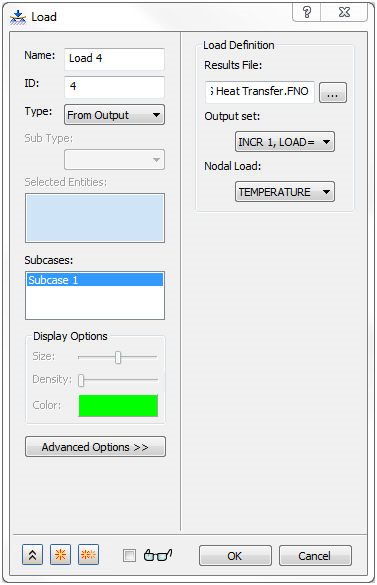

De la sortie
Si l'option Type est définie sur De la sortie, la boîte de dialogue s'affiche comme illustré ci-dessous.
Ce bouton de navigation permet de charger le fichier de résultats (*.FNO) et, une fois chargé, de l'utiliser comme entrée d'une charge. Actuellement, seule la sortie de température est prise en charge dans la liste déroulante Charge nodale. Vous pouvez sélectionner le jeu de sorties dans lequel récupérer les données nodales et le cas de charge auquel ajouter la charge. La température de la charge de sortie peut uniquement être appliquée à une analyse structurelle.
Un exemple d'utilisation de ce type de charge est l'exécution d'une analyse de transfert thermique, puis l'application de la répartition de température obtenue à une analyse structurelle pour voir les effets de dilatation thermique.
