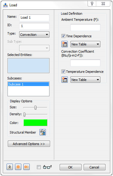

Convection
Si l'option Type est définie sur Convection, la boîte de dialogue s'affiche comme illustré ci-dessous.
Les charges de convection peuvent être appliquées uniquement dans les analyses de transfert thermique. Lorsque vous tentez d'ajouter une charge de convection à une analyse structurelle, un avertissement est émis. La convection peut être appliquée à des courbes et à des surfaces.
La température ambiante peut être dépendante du temps lorsque le type d'analyse est défini sur Transfert thermique transitoire non linéaire. Le coefficient de convection peut uniquement être dépendant de la température si le type d'analyse est défini sur Transfert thermique en régime permanent non linéaire.
Les charges de convection peuvent avoir des propriétés d'affichage personnalisées, telles que la couleur, la taille et la densité.
