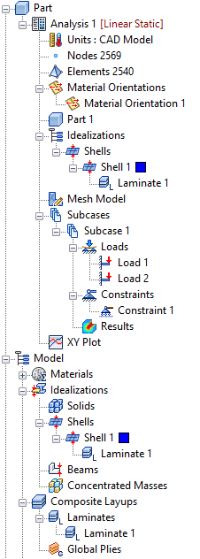

Superpositions de composites
Utilisez les sous-éléments Laminé et Couches globales dans la branche Plis du composite de l'arborescence pour définir, passer en revue ou modifier des laminés et des couches globales. Les plis du composite sont associés aux idéalisations d'élément coque pour les analyses de composites. Vous pouvez accéder à tous les laminés et à toutes les couches globales définies pour les éléments coques dans la boîte de dialogue Idéalisations (à l'aide de l'option Laminé et du menu déroulant) et dans la boîte de dialogue Laminé (accessible via le bouton Nouveau).
