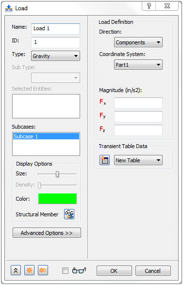

Si l'option Type est définie sur Gravité, la boîte de dialogue s'affiche comme illustré ci-dessous.
La gravité est un vecteur d'accélération de translation globale et n'agit que sur les corps dont la masse volumique a été spécifiée dans la définition du matériau.
La gravité est indiquée par un glyphe (lettre G et flèche) situé en bas à droite de la fenêtre graphique. La flèche n'indique pas la direction réelle du vecteur d'accélération gravitationnelle défini. Elle est toujours orientée vers le bas. Les paramètres de taille, de densité et de couleur de la section Options d'affichage de la boîte de dialogue Charge n'ont aucune incidence sur l'apparence du glyphe de gravité.
