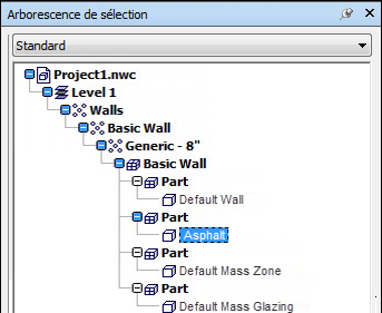

Vous pouvez configurer les paramètres de conversion des fichiers Revit afin de modifier l'affichage des fichiers dans l'arborescence de sélection. Par exemple, vous pouvez diviser le fichier en niveaux pour organiser la hiérarchie du modèle en commençant par Fichier dans la partie supérieure jusqu'à Catégorie, Famille, Type et Occurrence. Voir Division des fichiers Revit dans les niveaux. De même, pour des fichiers Revit, les sous-parties sont nommées en fonction de la matière dont elles sont composées. Par exemple, un mur peut être divisé en sous-parties composées d'asphalte ou d'aluminium.
