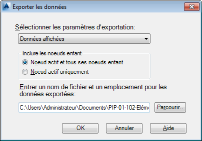

Exporte les données du projet ou du dessin actuel vers une feuille de calcul Microsoft® Excel ou un fichier de valeurs séparées par des virgules (CSV).
Barre d'outils : Gestionnaire de données
Cliquez avec le bouton droit sur un noeud de données
Exporter
Répertorie les paramètres d'exportation disponibles pour le projet.
La valeur par défaut est Données affichées, qui correspond aux données actuellement affichées dans la vue de données du Gestionnaire de données. Les administrateurs de projet peuvent configurer des paramètres personnalisés dans Configuration du projet
Paramètres d'exportation et d'importation.
L'option Données affichées n'est disponible que pour les vues personnalisées ou du Gestionnaire de données.
Indique s'il faut inclure les noeuds enfant dans l'exportation.
L'exportation inclut le noeud sélectionné et tous ses noeuds enfant.
L'exportation inclut uniquement le noeud sélectionné.
Affiche le chemin d'accès et le nom de fichier utilisés lors de l'exportation. Fournit un chemin d'accès et un nom de fichier par défaut, que vous pouvez accepter ou modifier.
Cliquez sur Parcourir pour ouvrir la boîte de dialogue Exporter vers, qui permet de rechercher un nouveau dossier, d'indiquer un nouveau nom de fichier et de choisir le format des fichiers exportés.
