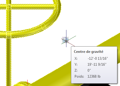

Crée un cliché de centre de gravité.
Ruban :
Onglet Analyse
Cliché de centre de gravité
Entrée de commande :
plantsnapshotcog
Aucune invite. Cette commande ajoute un cliché de centre de gravité au dessin si l'un des objets Plant sélectionné est associé à un poids.
Les clichés de centre de gravité peuvent être sélectionnés en tant qu'objets ACPPCOG dans la boîte de dialogue Sélection rapide.
Un point d'exclamation ("!" ) s'affiche en cas d'avertissements.
