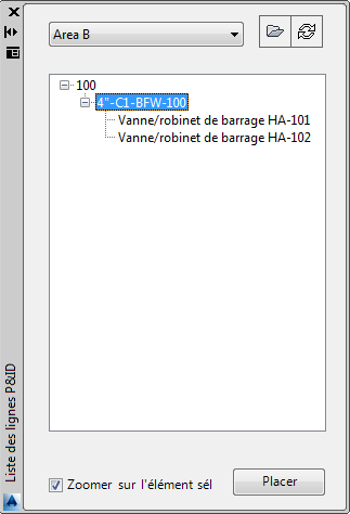

Insère l'équivalent 3D d'un objet P&ID dans un modèle Plant 3D.
Ruban : Cliquez sur Début - onglet Tuyauterie
groupe de fonctions Insertion de pièce
Liste de lignes P&ID
Entrée de commande :
plantpidlinelist
Permettent d'insérer les équivalents 3D de lignes et équipements intégrés P&ID dans un modèle 3D.
Affiche le nom du dessin P&ID courant. Par défaut, il s'agit du dessin ouvert en dernier lieu.
Insère la ligne ou le composant sélectionné dans le modèle 3D.
Affiche les lignes et équipements intégrés qui peuvent être insérés dans un modèle 3D.
Fournit des boutons permettant d'ouvrir, ajouter et actualiser l'état des dessins.
Chaque noeud de l'arborescence du projet représente un segment de ligne dans le dessin P&ID.
Lorsque cette option est sélectionnée, vous pouvez cliquer sur un élément dans l'arborescence et l'objet correspondant s'affiche en grand au centre de la zone de dessin.
