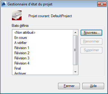

Configure le rapport Historique de travail.
Affiche le nom du projet courant.
Répertorie les états qui ont été définis pour le projet en cours. Vous pouvez ajouter, renommer et supprimer des états dans la liste de cette boîte de dialogue. La liste par défaut comporte les états suivants :
Affiche la boîte de dialogue Nouvel état, qui permet de définir un nouvel état à utiliser avec le rapport Historique de travail.
Affiche une zone de texte sur place permettant de donner un autre nom à l'état.
Supprime l'état sélectionné de la liste.
