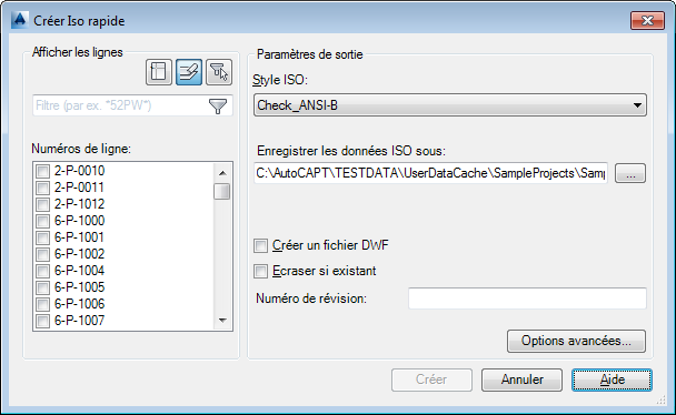

Crée un dessin isométrique rapide à partir d'un jeu de sélection ou de numéros de ligne.
Des isométriques rapides peuvent être créés à partir de numéros de ligne ou en sélectionnant des objets dans le modèle 3D. Si vous utilisez un jeu de sélection, le nom du dessin de sortie est UserDefinedLine.
Spécifie le jeu de sélection à partir duquel est créé le dessin Iso rapide. Si vous utilisez un jeu de sélection, le nom du dessin de sortie est UserDefinedLine.
Permet de changer le jeu de sélection ou d'effectuer une sélection par numéro de ligne.
Répertorie les numéros de ligne inclus dans le dessin.
Répertorie tous les numéros de ligne contenus dans le projet.
Répertorie les numéros de ligne contenus dans le jeu de sélection courant.
Spécifie les paramètres de sortie isométrique :
Indique le style Iso à utiliser. Vous pouvez créer et modifier des styles Iso dans la configuration du projet.
Indique le dossier où sont créés les dessins isométriques.
Indique s'il faut ou non créer un fichier DWF pour le dessin isométrique.
Si cette option est sélectionnée, les dessins isométriques existants portant le même nom sont écrasés. Dans le cas contraire, les nouveaux dessins isométriques sont renommés.
Définit le numéro de révision qui peut s'afficher dans le cartouche.
Affiche la boîte de dialogue Options de création Iso avancées.
