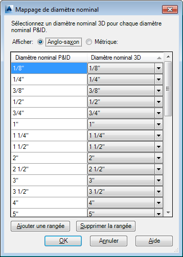

Effectue un mappage entre les diamètres nominaux d'objets P&ID et Plant 3D.
Si les diamètres nominaux utilisés dans un dessin P&ID ne correspondent pas à ceux disponibles dans un modèle Plant 3D, vous pouvez modifier le fichier de mappage par défaut.
Présente les diamètres nominaux en unités anglo-saxonnes (pouces, pieds, etc.).
Présente les diamètres nominaux en unités métriques.
Répertorie les diamètres nominaux P&ID.
Répertorie les diamètres nominaux 3D.
Ajoute une ligne au tableau, pour des diamètres nominaux supplémentaires.
Supprime une ligne.
