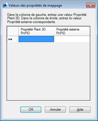

Permet de définir des correspondances de valeurs de propriétés entre AutoCAD Plant 3D et d'autres programmes.
Le mappage de valeurs de propriété permet de définir des correspondances entre les valeurs de propriété de AutoCAD Plant 3D et celles d'un autre programme.
Entrez les valeurs de propriété P&ID qui doivent correspondre à des propriétés similaires dans un autre programme.
Entrez les valeurs correspondant aux propriétés référencées par le programme source/cible de l'importation/exportation.
