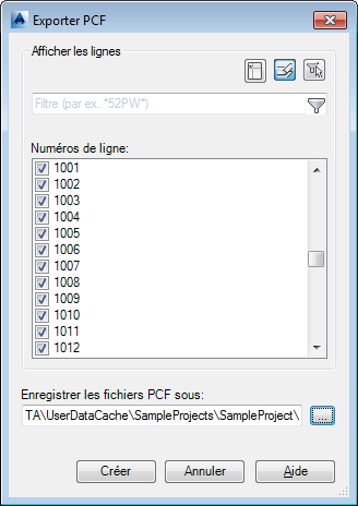

Permet de sélectionner les lignes à inclure dans un fichier de composants de tuyauterie (PCF).
Répertorie les numéros de ligne inclus dans le dessin.
Répertorie tous les numéros de ligne contenus dans le projet.
Répertorie les numéros de ligne contenus dans le jeu de sélection courant.
Définit les lignes à inclure dans le dessin isométrique ou PCF.
Spécifie le dossier où exporter les fichiers PCF.
